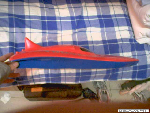

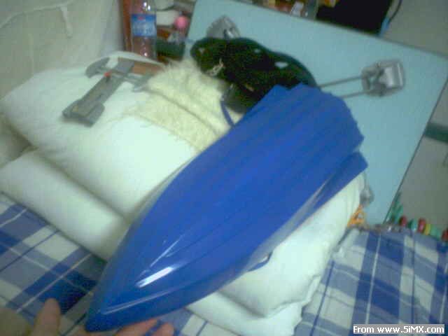

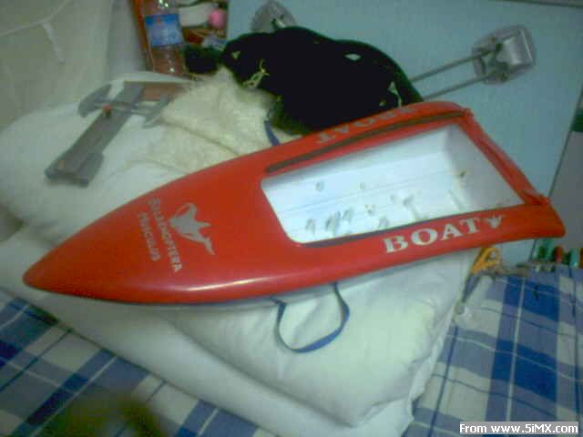

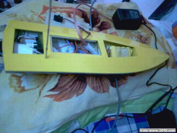

下面切入正题,下图是要改的玩具船,买回来时只有一个壳没有照片,借用以前的照片了

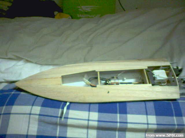

主要在船体上下文章,船舷比较高,所以决定从侧面锯掉
锯完的残骸

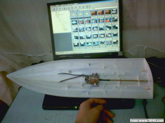

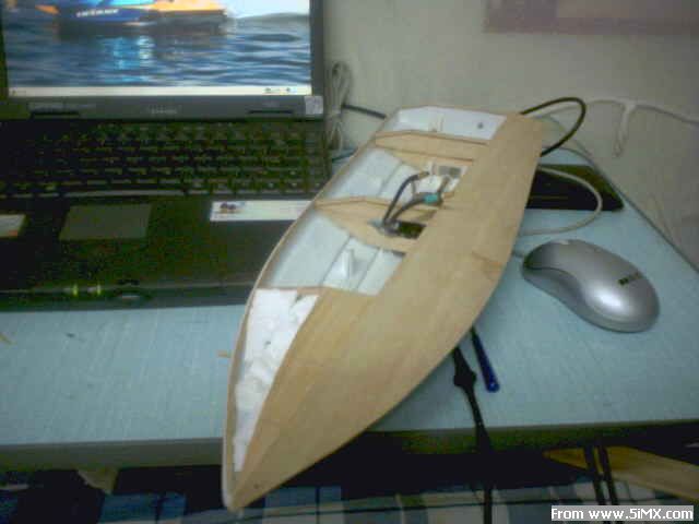

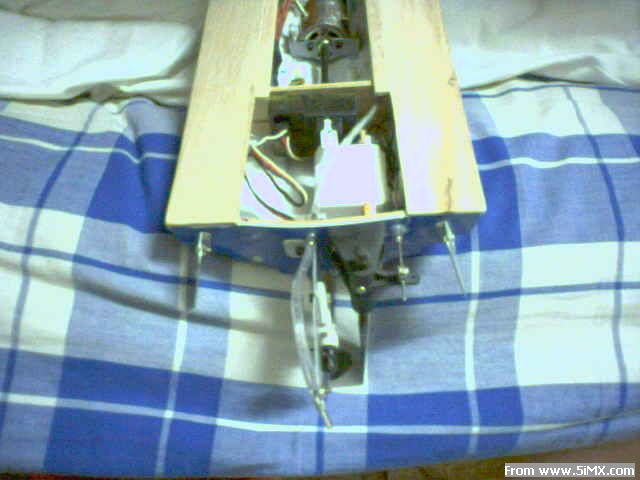

剩下的船体试装电机和轴系

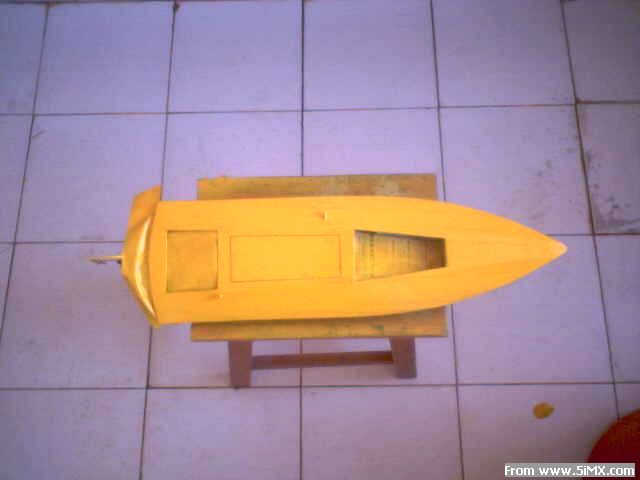

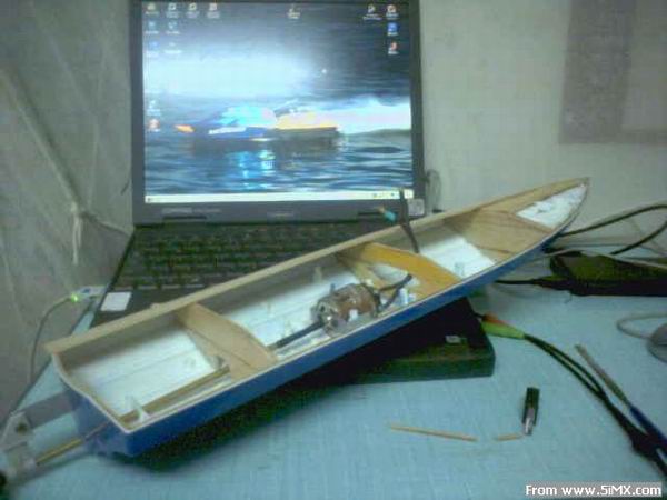

制作肋板和上层蒙板
船头舱段用泡沫填充,好处大家都知道
基本完成

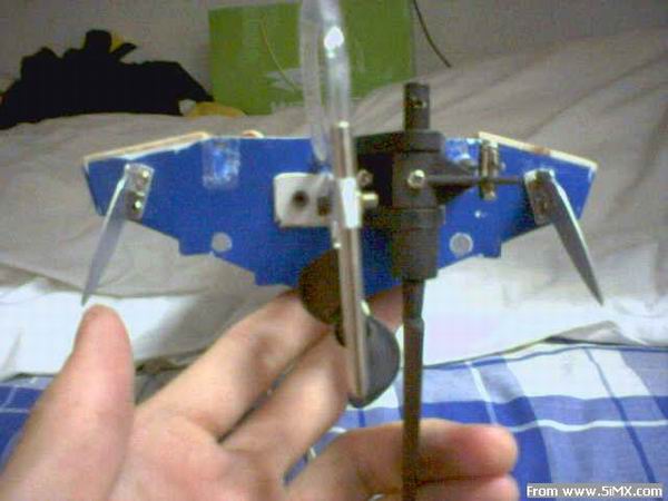

船尾特写
喷漆中。。。。。
改装完成

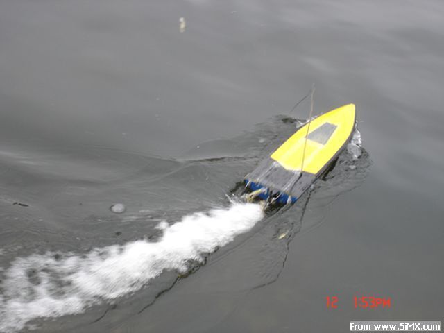

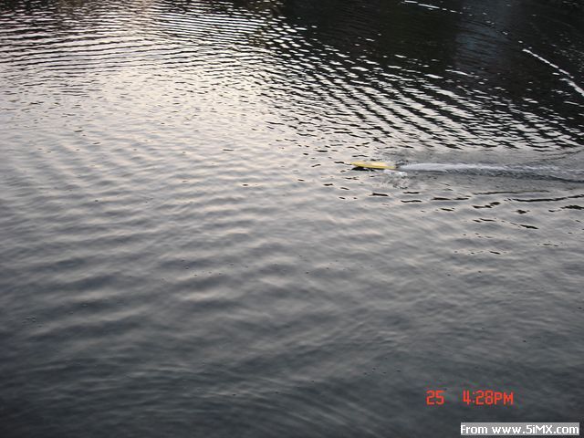

第一次试船的图片

发表于 2005-11-12 17:39 | 只看该作者
不错啊~鼓励一下~你的板子用的什么板?
 楼主| 发表于 2005-11-12 17:45 | 只看该作者

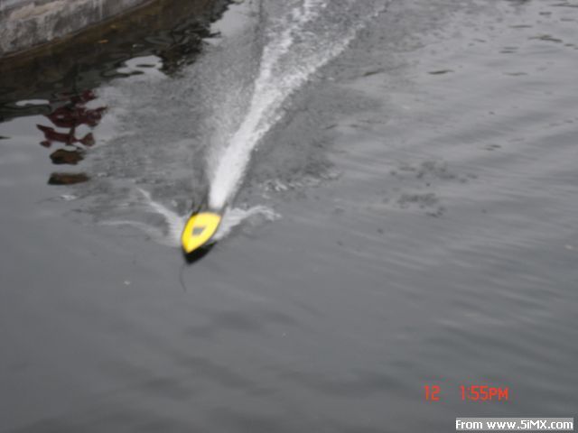

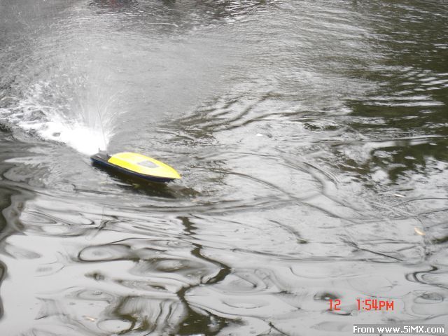

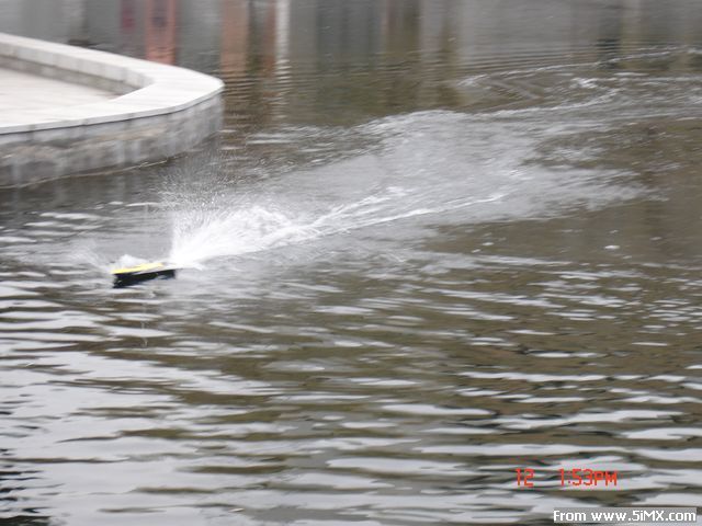

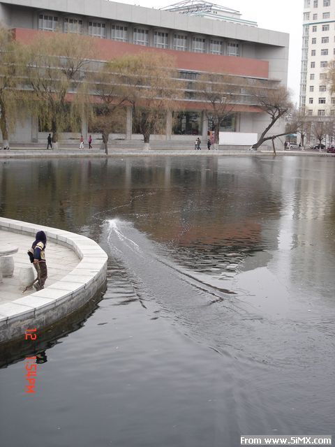

小船历险记开始!

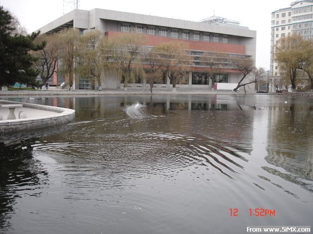

天刮着寒风。。。。。挡不住我跑船的热情,可是到了我跑船的地方一看。。。。。。
不管那个,跑前准备一下啦
我走。。。。。。。。
哦哦哦。。。好悬没撞上。。。。就这么小的水面真郁闷。。。。。。油门都没放开。。。
回来了。。。。。
再次出发
转弯
让我在冰水里撒点野

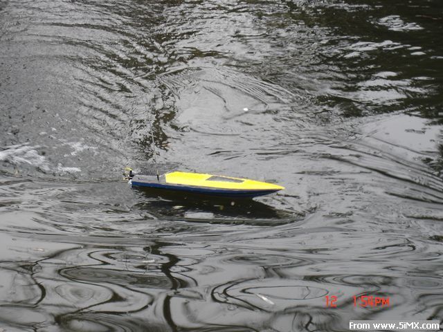

小船历险记之-----完结片
突然。。。。。。。。怎么不转弯了。。。。。。失控了?正在想的时候。。。。。。
这可怎么办呢?骑冰南下阿。。。。。当初要是听C仔的买个双向电调就好了。。。。。
没有办法阿。。。。再次启动
终于可以把油门放开了,嗷嗷爽,推着个一平方米大冰块往前跑,顶也要定回来阿!
等船靠岸拿上来一看。。。。。。舵不知道在开到什么地方的时候被暗冰卡断了。。。。。。哇哇哭啊。。。。
