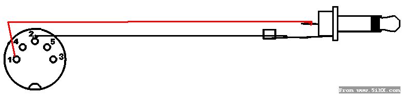

学习了@epc的帖子关于音频线玩转RealFlight G4 教程,请教下图里面的大圆是插头还是插座啊?
好不容易找了一个旧键盘的大圆头线,发现里面的五根线居然只对应插头上的4个针脚,另外一根线是接的外壳。如果上图是插头的话,那个作为信号线的1脚就正好就是没有引出来的那个。
又尝试了耳机 大 法:控加电开机,耳机的地接外壳,然后用耳机的另一端逐一去试另外四个针脚,发现除了一个没有声音以外,其他三个针脚都有声音。真的是没有办法了。

拿出牺牲精神勇于尝试以后终于确认,上图中的大圆是插座。也就是说,如果对应插头的话,那个信号线应该是对应图中引脚3的位置。按图制作以后完全可用,多谢@epc。

楼主想问的就是公母插头的问题吧?
